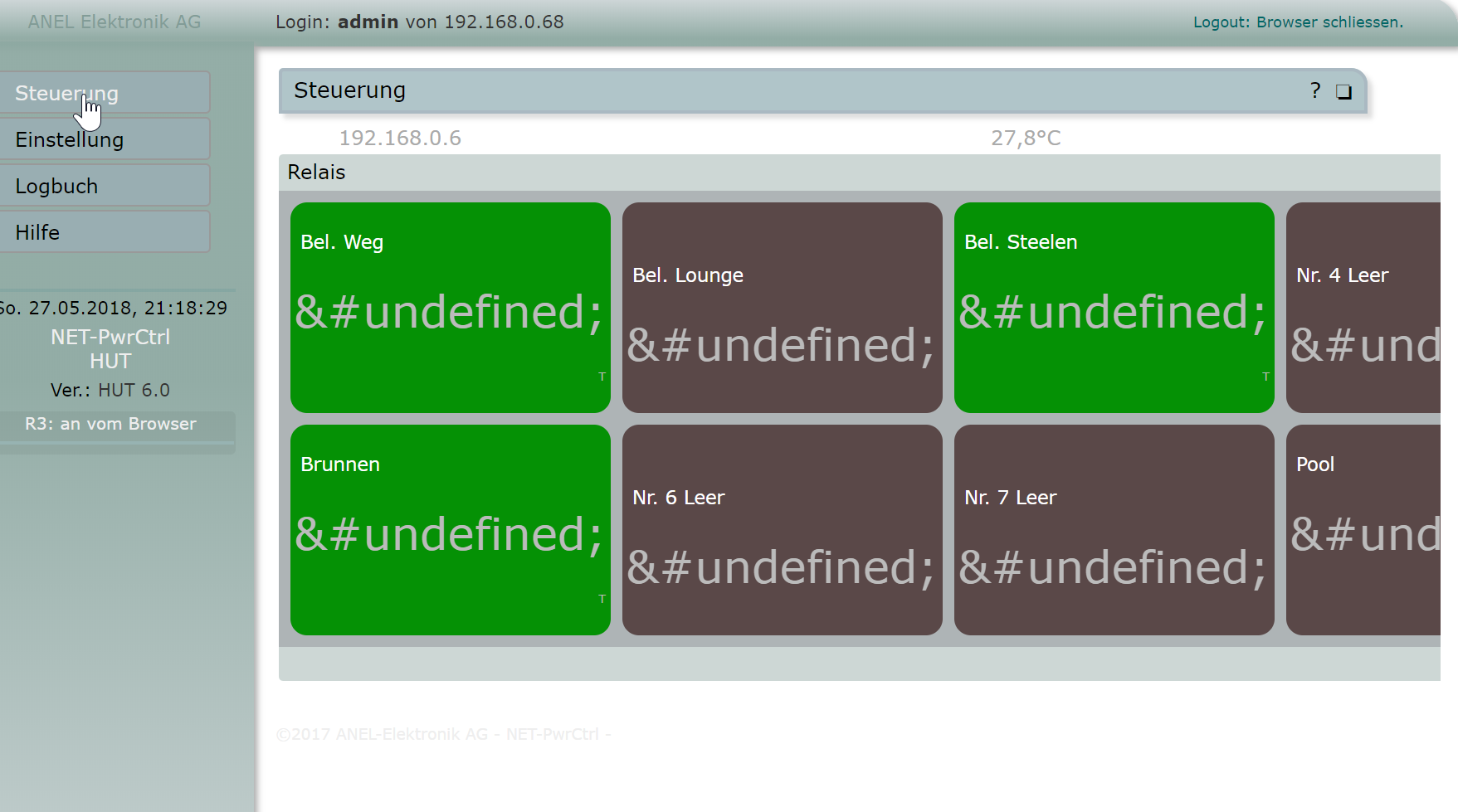

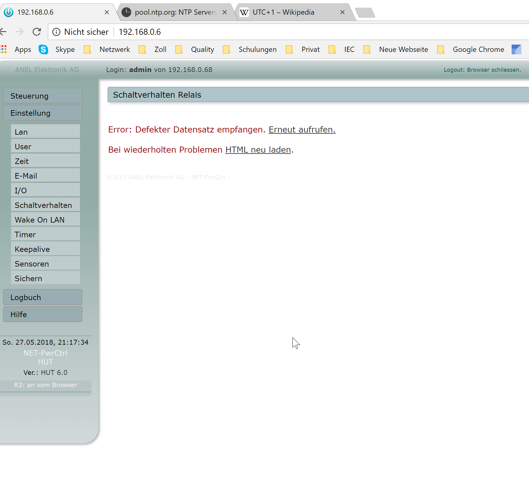

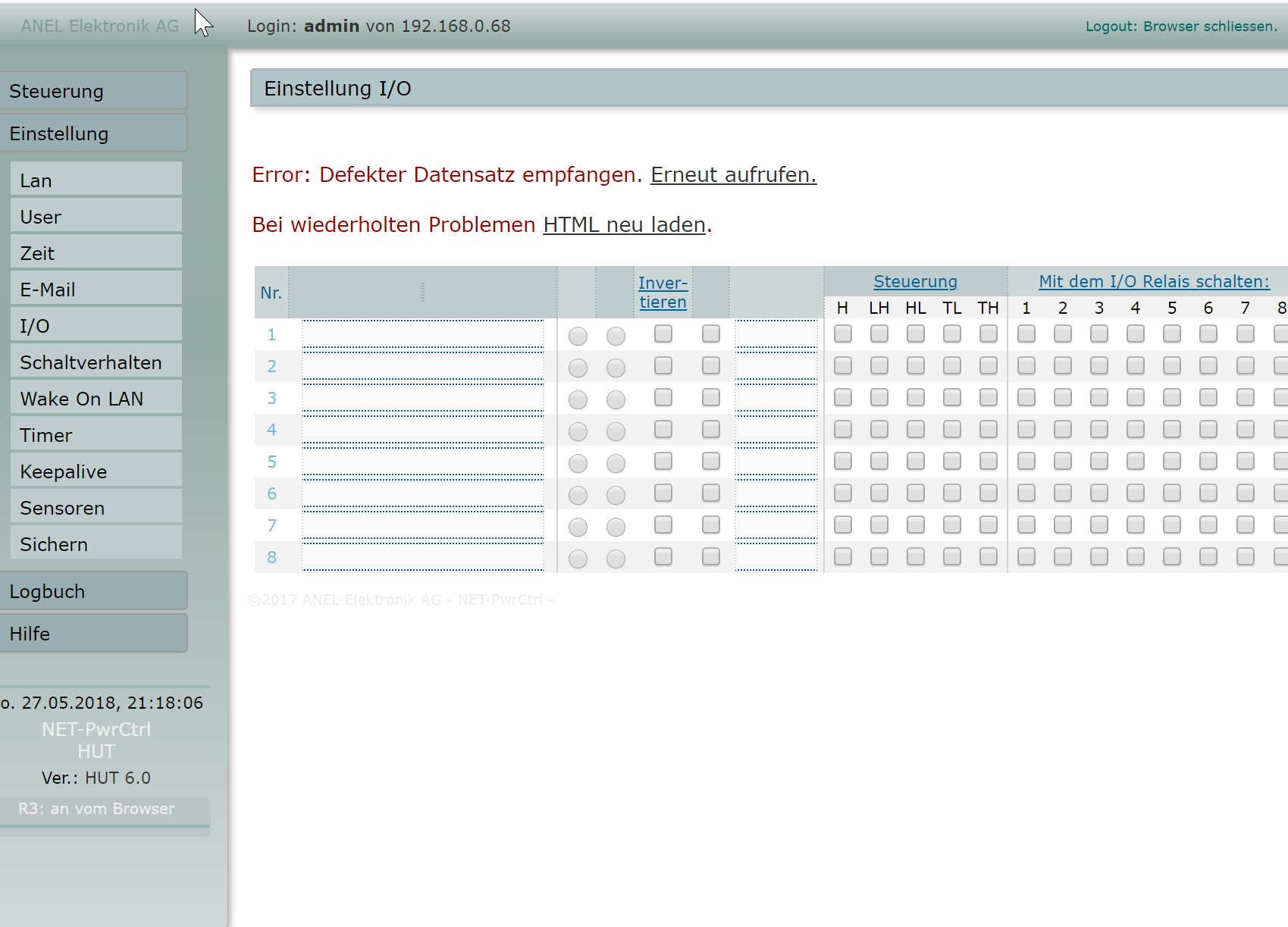

Hallo zusammen
Ich habe mit meinem Net-PwrCtrl HUT enorme Probleme nach dem Update auf Version 6.3. Einige Webpageswie Schaltverhalten werden nicht mehr angezeigt. Startseite mit den Buttons funktioniert auch nicht mehr richtig und die Zeit ist immer 2 Stunden hinterher. Ebenfalls habe ich bemerkt, dass der Timer ignoriert wird. Könnt Ihr mir helfen? Habe danach per HTML Upload versucht die Version 6.2, 6.1 und 6.0 zu laden. Leider immer die gleichen Fehler.
Besten Dank für eure Hilfe. Bin eigentlich mit dem Teil sehr zufrieden. Aber im Moment stehe ich ein wenig Kopf. :-)

Re: Probleme nach Update
Beitrag von andy » Montag 28. Mai 2018, 15:01
Hallo Urs,
HTML bitte aufspielen.
