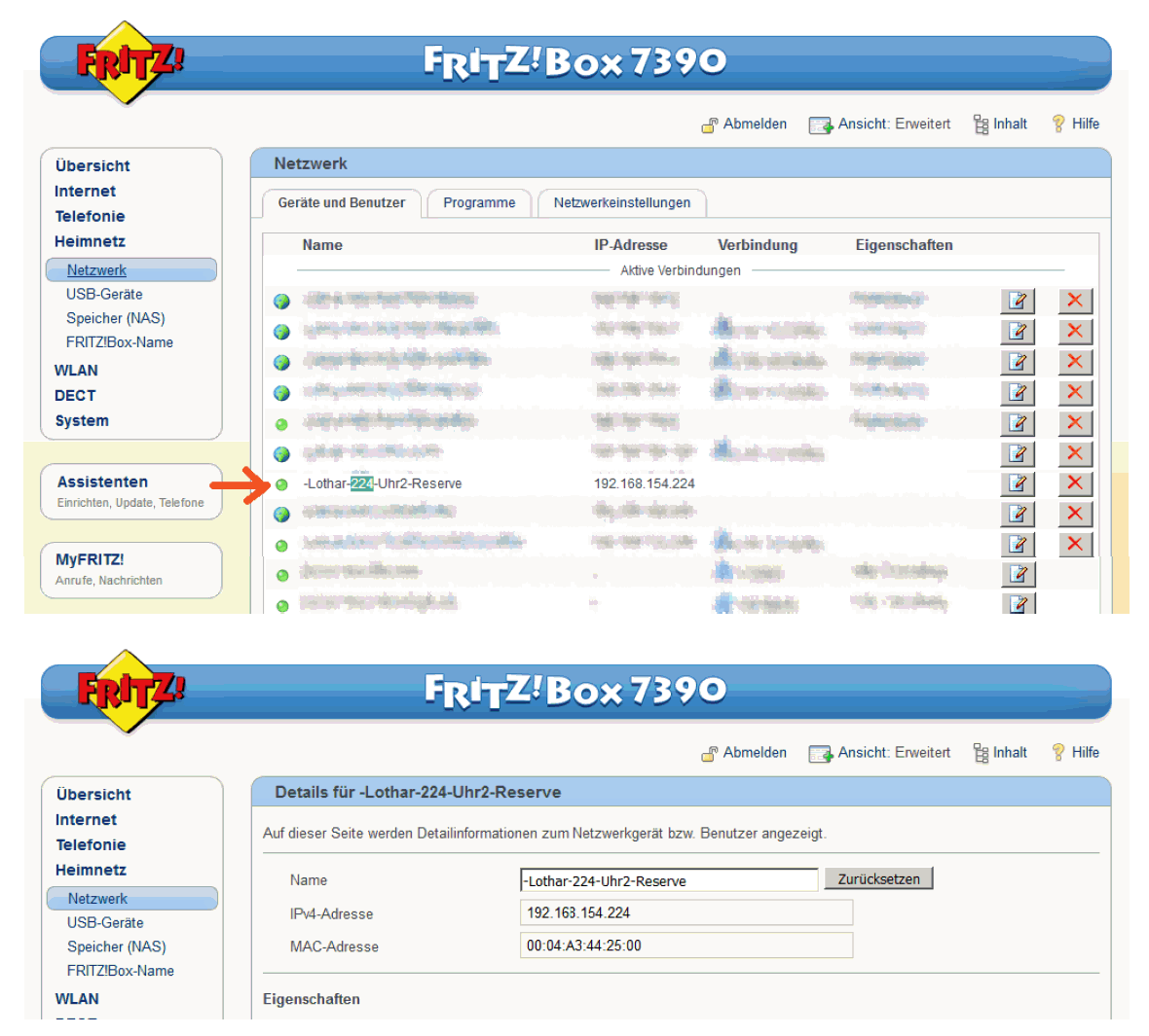

Stecke ich die NET-PwrCtrl-HUT direkt in eine LAN-Buchse der FRITZ!Box kann ich die NET-PwrCtrl-HUT nicht mehr
erreichen obwohl sie in der Netzwerkliste der FRITZ!Box gelistet ist:
Auffällig ist, dass hier eine andere MAC-ID steht (00:04:A3:44:25:00) als in der NET-PwrCtrl-HUT (00:04:A3:11:06:52)

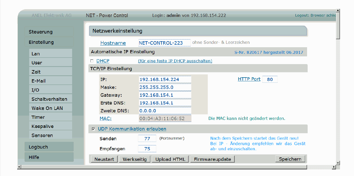

Bei der Konfiguration der NET-PwrCtrl-HUT kann man eigentlich nichts falsch machen.
Nachfolgend bilde ich diese ab:

An der Fritz!Box funktioniert es nicht direkt, weil die NET-PwrCtlr nur ein 10MBit-Interface hat. Das kann die Fritz!Box nicht mehr.
Schaltet man einen 100-MBit-Switch dazwischen, geht es.
