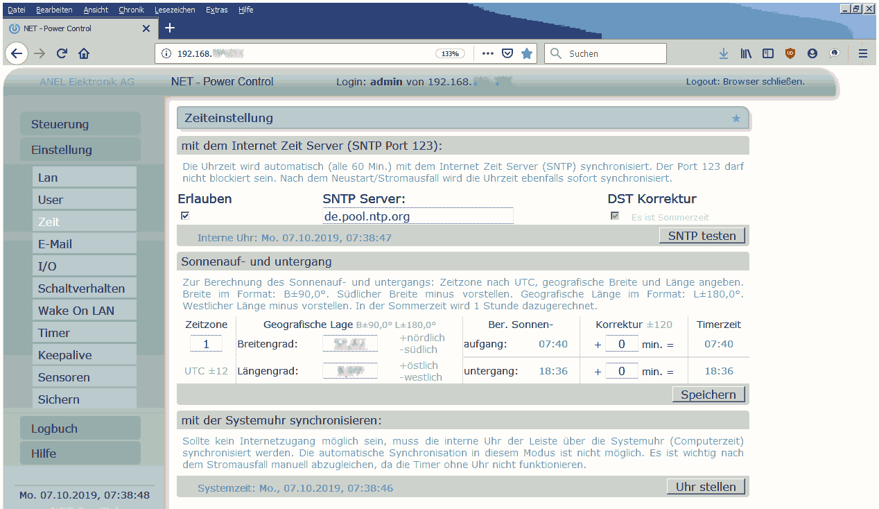

Hi Andy,
es ist übrigens zwischenzeitlich nicht mehr aufgetreten.

Hi Andy,
eines steht für mich seit heute fest: Die Pwr-Ctrl ist definitiv nicht Ursache dieses Problems.
Im selben System habe ich noch eine TCR IP 4 von Rutenbeck. Heute früh hat sich meine Weihnachtsbeleuchtung nicht eingeschaltet. Sehr schnell habe ich die Ursache gefunden: Die TCR IP 4 hatte als aktuelle Zeit den 07.02.2036 09:17 Uhr. Das kann kein Zufall sein. Eine weitere TCR IP 4 hatte diese verrückte Zeiteinstellung nicht.
Sucht man in Google nach 07.02.36 oder 07.02.2036 findet man andere Leute die mit anderen Geräten das selbe Problem haben.
Zum Beispiel er hier mit seinem ESP 12 Modul oder er mit seinem Solar-Ereignisprotokoll
Offenbar bin ich nicht der Einzige. Wieso aber immer der 07.02.2036 ???
Vielleicht kannst Du ja in die Uhr programmieren, dass eine "E-Mail Benachrichtigung" versendet wird wenn das Systemdatum 07.02.2036 vorliegt. Das würde niemanden stören (zumindest nicht vor dem 07.02.2036), würde aber auch aufzeigen, wenn der 07.02.2036 zwischenzeitlich mal auftritt und wieder automatisch korrigiert wird.
LG Lothar
Nachtrag 20.12.2019 11:20 Uhr: Mit Sicherheit besteht hiermit ein Zusammenhang !
