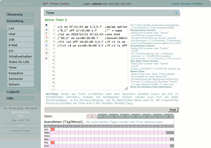

Nach dem Update auf 7.0 erscheint unter "Timer" wirres Zeug. Eine Timer-Programmierung ist nicht möglich.

Könntest Du "wirres Zeug" etwas präzisieren?
So sieht die Timer Maske aus. Die Timer-Programmierung is möglich.

genau wie der Screenshot sieht die Maske aus. Es ist nichts programmierbar.
Sorry für das "wirre Zeug", Ich hätte es auch als "undefinierbare Zeichenfolgen" bezeichnen können.

Habe einen Timer gesetzt. Sonst alles optimal.
Mit ';' kannst den wieder abschalten und dann 'Test' klicken und 'Speichern'

in der Tat, Beschreibung rechts nicht gelesen. Mit einer derart gravierenden Änderung habe ich einfach nicht gerechnet. Und auf den ersten Blick waren die Einträge halt "wirres Zeug". Es sah so aus, als hätte sich Programmcode in das Fenster geschlichen.
Die neue Timer-Programmierung ist zwar etwas gewöhnungsbedürftig, ist gegenüber den Vorgängerversionen aber deutlich besser. Keine Beschränkung mehr auf 4 (+Sonne) Schaltvorgänge pro Kanal.

Es hat sich 'Programmcode in das Fenster geschlichen' :).
Es gab Anfragen nach Timer für IO und bediengtem Timer (if).
Es ist auch flexibler (obwohl 'gewöhnungsbedürftig').
Bisschen programmieren soll doch jeder heutzutage. Ist doch einfach. (VHS Rekorder zu programmieren, war mal schwieriger :D).
