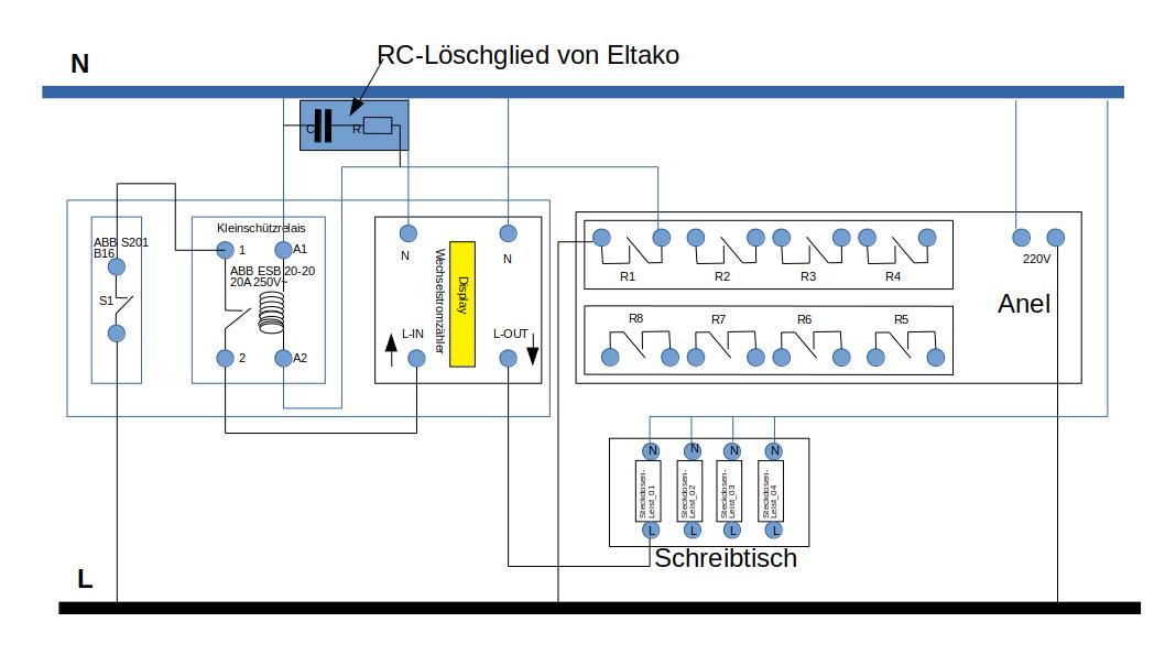

habe folgendes Problem: Ich schalte über die Anel HUT R1 einen Installationsschütze von ABB.
Für ich eine Aktion aus, spielt die HUT verrückt!
Ich würde gerne meinen Schaltplan mit anfügen, weiß aber nicht wie das geht :oops:

Hallo andy,
nun hat es auch mit dem Anhang funktioniert.
Noch als Info, ich habe eine HUT 1 mit dieser Installation.
Heute habe ich meine HUT 2 bekommen.
Grüße
Achim

Hallo Achim,
Sieht gut aus.
Was bedeutet: spielt die HUT verrückt

Hallo Andy,
die HUT schaltet ohne erkennbare Logik weiter Relais der HUT oder die HUT ist nicht erreichbar via IP... macht ein reboot :shock:
Habe mal zum Test nur den Schütz ohne Wechselstromzähler probiert, gleiches Ergebnis. Ich werde jetzt gleich den Schütz gegen einen neuen austauschen vieleicht hat der Schütz ein Problem.
Bis Später.
Grüße
Achim

Versuche ohne Schütz.
Große Induktivität im Schütz kann Störungen bilden.
Versuche es zu entstören (google: rc löschglied 230v).

Hallo Andy,
habe für meine Installation eine Lösung gefunden.
Eltako 3-fach RC-Glied.
Reiheneinbaugerät für Montage auf
Tragschiene.
Zur Kompensation von induktiven
Störspannungen auf Steuerleitungen.
Bis zu drei Schaltgeräte können hiermit
durch Parallelanschluss zu den
230 V-Steuereingängen entstört werden.
Grüße
Achim

Hallo Andy,
kurzes Update:
Ich habe jetzt die HUT 2 und die Erweiterung aktiviert.
Anschließend die Installation der Schaltung übernommen.
- Test's mit bis zu 3KW Last schalten gab es keine Probleme wie vorher beschrieben.
- Test's mit schalten von Schaltnetzteilen waren auch erfolgreich.
Um so mehr bin ich gespannt, ob die Lösung mit dem RC-Löschglied funktioniert.
Update dazu in kürze.
Grüße
Achim

Guten Abend Andy,
hier das versprochenen Update:
Mit dem RC-Löschglied Eltako 3-fach RC-Glied RC12-230V funktioniert nun auch die HUT 1 ohne Probleme.
Problem gelöst ;)
Grüße
