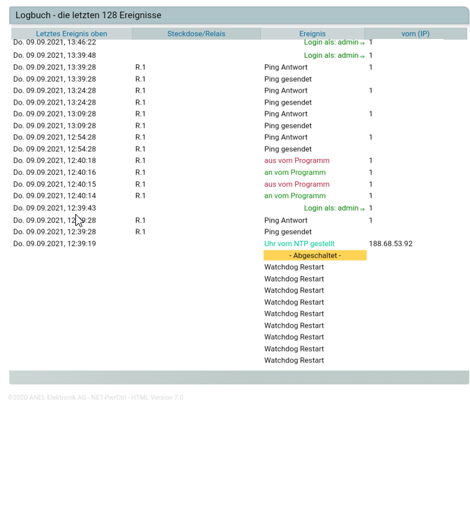

heute hatte ich zum ersten Mal das Problem, daß die Hut 2 per Webinterface nicht erreichbar war. Erst ein Neustart (stromlos) hab Abhilfe geschafft. Seitdem läuft wieder alles.
Gibt es eine Möglichkeit die Ursache trotz des spärlichen Logs herauszufinden?
Was könnte sowas verursachen?

Hi digitalman,
Es kann lieder mehrere Ursachen haben, z.B. der Uhrquarz startet nicht.
Ehrlich gesagt ist noch nie aufgetaucht.
Sollte die noch mal sowas machen bitte einschicken .
