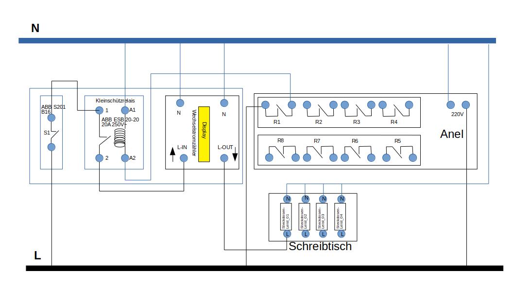

habe folgendes Problem: Ich schalte über die Anel HUT R1 einen Installationsschütze von ABB.
Für ich eine Aktion aus, spielt die HUT verrückt!
Ich würde gerne meinen Schaltplan mit anfügen, weiß aber nicht wie das geht :oops:
Grüße

Hallo andy,
nun hat es auch mit dem Anhang funktioniert.
Noch als Info, ich habe eine HUT 1 mit dieser Installation.

Re: NET-PwrCtrl HUT und ABB Installationsschütze!
Beitrag von andy » Montag 11. Juni 2018, 15:42
Hallo Achim,
Sieht gut aus.
Was bedeutet: spielt die HUT verrückt

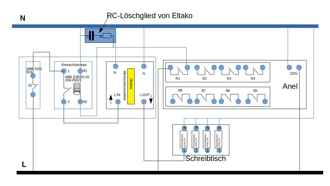

Beitrag von andy » Montag 11. Juni 2018, 16:53
Versuche ohne Schütz.
Große Induktivität im Schütz kann Störungen bilden.
Versuche es zu entstören (google: rc löschglied 230v).
Beitrag von prof01 » Montag 11. Juni 2018, 20:44
Hallo Andy,
habe für meine Installation eine Lösung gefunden.
Eltako 3-fach RC-Glied.
Reiheneinbaugerät für Montage auf
Tragschiene.
Zur Kompensation von induktiven
Störspannungen auf Steuerleitungen.
Bis zu drei Schaltgeräte können hiermit
durch Parallelanschluss zu den
230 V-Steuereingängen entstört werden.
Grüße
Achim
Beitrag von prof01 » Mittwoch 13. Juni 2018, 22:39
Guten Abend Andy,
hier das versprochenen Update:
Mit dem RC-Löschglied Eltako 3-fach RC-Glied RC12-230V funktioniert nun auch die HUT 1 ohne Probleme.
Problem gelöst ;)
Grüße
