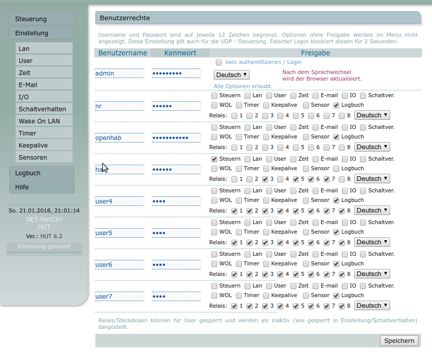

Der verwendete Benutzer "ha" hat eigentlich keine Schaltrechte für die Ausgänge 1 und 2 (siehe Dateianhang). Dennoch kann ich diese Ausgänge via UDP schalten.
Bildschirmfoto zu 2018-01-21 21-01-14.png (115.67 KiB) 13081 mal betrachtet
Ich möchte, dass die wichtigen Ausgänge für Router und NAS nicht via UDP geschaltet werden können. Ist das ein Bug, oder verstehe ich etwas falsch?

Hallo martinz,
Du machst nichts falsch.
Es ist die alte Diskussion:
Soll der Programmiere über die Rechte selber entscheiden
oder
sollen die Rechte der Leiste gelten.
Bis jetzt gilt das Erste und bis jetzt kein Problem gewesen.
